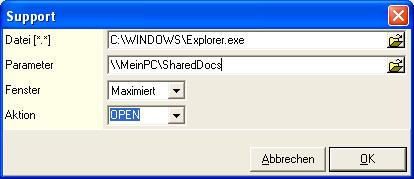

Mir ist heute aufgefallen das wenn ich über die Funktion "programm ausführen" eine Excel Tabelle mit "Open" öffnen will, die in der Netzwerkumgebung liegt, geht das ohne Probleme im Projekt selbst und im Compilat. :D
Aber, wenn ich einen Ordner in der Netzwerkumgebung "Explore" möchte geht das auch im Projekt, aber im Compilat setzt er den Pfad zurück auf C:\compilat Ordner.
Anbei ein Beispiel.
Gibt es einen Workaround dafür?
Wollte nur ein Inhaltsverzeichnis für meine dauernd genutzten Dateien und Ordner anlegen.
Snowdog

Ich möchte einen Ordner auf dem Netzwerk öffnen um mir den Ordner Inhalt auflisten zu lassen. Dazu gibt es im Befehle "Programm ausführen" die Unterfunktion "Explor". Im Pfad gebe ich z.B. ein
\\Server\Ordner\Ordner
Das funktioniert auch in der Projektdatei d.h. wenn ich das Projekt starte und den Schalter betätige geht der Explorer auf und ich kann den Inhalt auflisten.
Aber im compilat macht er gar nichts wenn der Schalter betätigt wird. In der comp.mod trägt er anstatt des oben genannten Pfades den Ordner des Compilats ein z.B. c:\compilat Ordner
Du kannst im Beispiel jeden X beliebigen Ordner auf einem Netzwerk eingeben. Ist immer das selbe.
Ich hoffe das war deutlicher beschrieben :oops:

Ich kann das Verhalten bestätigen. nach dem Compilieren ist der Pfad auf den data-Ordner des Compilats geändert.
Als Wörkaround: währed der Laufzeit den Pfad ändern, dann geht es. Dafür musst die Werkzeugleiste wieder einblenden.
