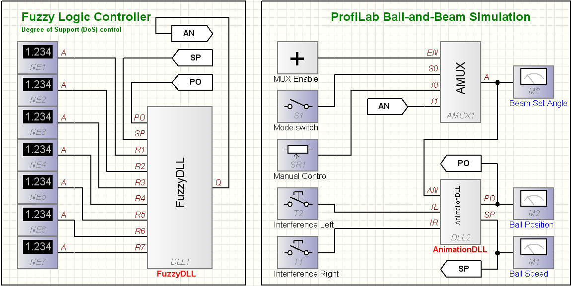

in Zusammenarbeit mit Compander sind jetzt DLL´s entstanden, die (hoffentlich) überall lauffähig sind.
Also nochmals probieren...
Udo_Olaf
BallAndBeam.rar
(61.7 KiB) 615-mal heruntergeladen

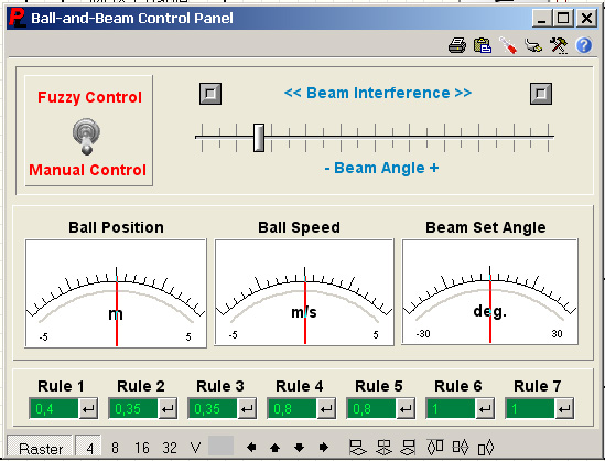

mit einer Erweiterung für Ball-and-Beam kann man das Regelverhalten selbst bestimmen.
Die Regelbasis besteht aus 7 Regeln. Dabei ist POSITION die Ballpostion(Eingang), SPEED die Ballgeschwindigkeit (Eingang) und ANGLE der Wippenwinkel (Ausgang).
Die Messwerte der beiden Eingänge werden den Zugehörigkeitsfunktionen NEG_BIG, NEG_SMALL, ZERO, POS_SMALL und POS_BIG zugeordnet. Auch der Ausgang ANGLE wird über die gleichen Zugehörigkeitsfunktionen gesteuert. Das „dos“ in den Regeln steht für Degree Of Support und bestimmt wie stark die jeweilige Regel gewichtet wird und somit das Ergebnis beeinflußt. Wenn DOS auf 0 gesetzt wird, dann hat die Regel keinerlei Einfluß auf das Ergebnis.
Die Regeln:
Regel1: if POSITION is ZERO and SPEED is ZERO then ANGLE is ZERO dos 0.4
Regel2: if POSITION is NEG_SMALL then ANGLE is POS_SMALL dos 0.35
Regel3: if POSITION is POS_SMALL then ANGLE is NEG_SMALL dos 0.35
Regel4: if POSITION is NEG_BIG then ANGLE is POS_BIG dos 0.8
Regel5: if POSITION is POS_BIG then ANGLE is NEG_BIG dos 0.8
Regel6: if POSITION is ZERO and SPEED is POS_SMALL then ANGLE is NEG_SMALL dos 1.0
Regel7: if POSITION is ZERO and SPEED is NEG_SMALL then ANGLE is POS_SMALL dos 1.0
Mit den numerischen Eingängen Rule1..Rule7 kann der jeweilige „dos“ (Degree Of Support) der dazugehörigen Regel einstellt werden und somit das Regelverhalten verändert werden.
Viel Spaß damit
Udo_Olaf
BallAndBeamEx.rar
(62.18 KiB) 580-mal heruntergeladen
