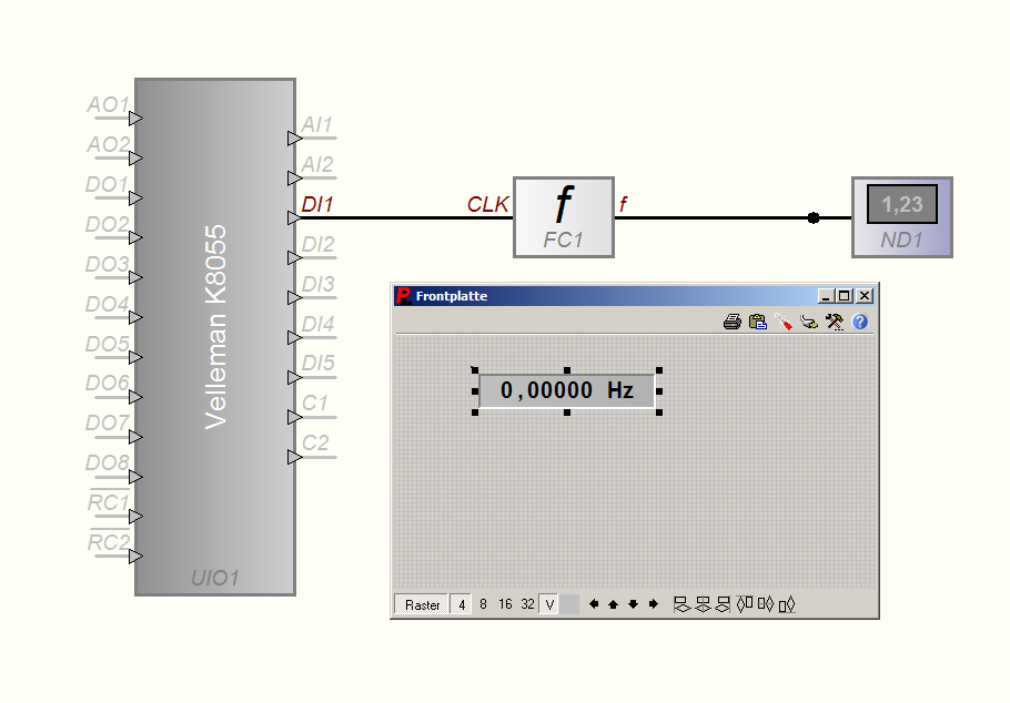

seit gestern versuch ich erfolglos, mit meinem K8055 Frequenzen von Rechtecksignalen zu messen. Ich habe meinen Funktionsgenerator an I1 angeschlossen. Die Amplitude beträgt exakt 5 Volt, ich habe kein Offset. 0 bis 10 Hz gehen super gut, darüber nix mehr. Muß ich mich damt abfinden oder geht das irgendwie? Ich müßte bis 100Hz mindestens erfassen.
Ich hab mal nen Screenshot dazu gepackt, dann ist es einfacher.
Vielen Dank schonmal.

also 20 ms pro befehl, somit sind nicht mehr wie max 50 hz , eher weniger
(warscheinlich max 20 hz) drin

Für Frequenzen bis ca. 80 Hz verwende ich den "Zähler" - Eingang vom 8055.
(Wenn man mit Torzeiten von 10sec
leben kann.)
Je kürzer die Torzeit, je ungenauer das Ergebnis.

Habe mit einem LM2907, 2 Widerständen und 2 Co´s eine kleine Schaltung gebaut.(Frequenz in Spannungs-Wandler)
Mit der Soundkarte und Audio wave getestet. Funktioniert recht gut zwischen 100 und 1000Hz. Bei tieferen Frequenzen müsste man noch etwas tüfteln
bin bis 30Hz gekommen Soundkarte
