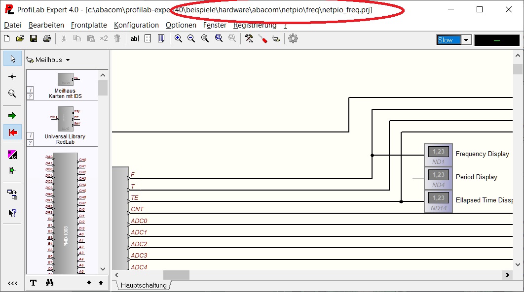

ich hatte es mir beinah schon so gedacht. ich habe mir die Beispielschaltung von Abacom netPIO/FREQ einmal angesehen und muss sagen, dass das mein Verständnis übersteigt. Leider gibt es auch im ProfiLab keine Hilfestellung wofür die einzelnen Ein- bzw. Ausgänge sind. Hättest du eine einfache Schaltung wo auf der einen Seite die Frequenz 0 bis 250 Hz reinkommt und auf der anderen Seite ein entsprechender Zähler angeschlossen wird. Was ich damit ja machen möchte habe ich weiter oben beschrieben.

den Zähler brauchst du nicht mehr, der ist dann im netPIO. Der fertige Messwert kommt am Anschluss F an.
Am Anschluss GT kannst du mit einer Zahl zwischen 0 und 6 die Torzeit für die Frequenzmessung einstellen und damit die Auflösung beeinflussen.
Das kannst du in der pdf über die netPIO nachlesen.
Ich habe keine Hardware, daher kann ich auch keine Beispiele ausprobieren.
