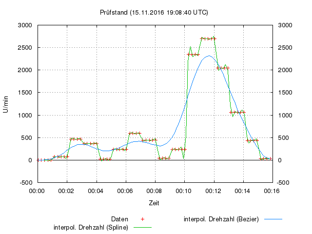

gibt es Erfahrungswerte, welche Messrate mit uPIO bzw. netPIO erreichbar ist?
Wie häufig kann z.B. der aktuelle Frequenzwert von einem eigenen Programm auf einem RasPi abgefragt werden.
Da der uPIO nicht vom Netzwerk abhängig ist, sollte er eigentlich häufiger abfragbar sein, ist das so?
Zum Hintergrund der Frage:
Die Messung eines Frequenzverlaufs mittels netPIO mit Messrate 0.2s ergibt mehrere aufeinander folgende Messpunkte mit einem gleichen Wert, dann wieder mehrere aufeinander folgende Messpunkte mit einem gleichen Wert bei einer anderen Frequenz und so weiter. Die Messung mit 1s Messrate entspricht schon eher dem tatsächlichen Verlauf. Allerdings ist hierbei die Auflösung zu grob.
pruefstand (.2s).png (8.05 KiB) 17656 mal betrachtet
pruefstand (1s).png (7.44 KiB) 17651 mal betrachtet

ich bekomme mit RealView die gleichen Ergebnisse wie mit dem eigenen Programm, welches auf der hier im Forum zur Verfügung gestellten Vorlage basiert (viewtopic.php?f=50&t=3760).
Es handelt sich hierbei um ein Python-Skript auf einem RaspberryPi. Die Datenerfassung ergibt nur die Messpunkte, die Interpolation erfolgt erst nach der Messung beim Erstellen der Grafiken mit gnuplot. In den Bildern sind sowohl die genauen Messdaten (die roten Punkte) als auch die daraus abgeleiteten Interpolationen dargestellt. Der RasPi ist zumindest schnell genug, um auch bei einem Messabstand von 0.1s die erhaltenen Werte sauber in die Datei zu schreiben.

S.G. hat geschrieben:ich bekomme mit RealView die gleichen Ergebnisse wie mit dem eigenen Programm, welches auf der hier im Forum zur Verfügung gestellten Vorlage basiert (viewtopic.php?f=50&t=3760).
... das Programm basierte etwas zu sehr auf der Vorlage. Bei einer standardmäßig eingestellten Torzeit von 1000ms ist auch zu erwarten, dass nur alle 1s andere Werte abgefragt werden können.
Mit einer geänderten Torzeit von z.B. 100ms erhält man das angehängte Bild. :) Kaum macht man es richtig, schon geht's ...
