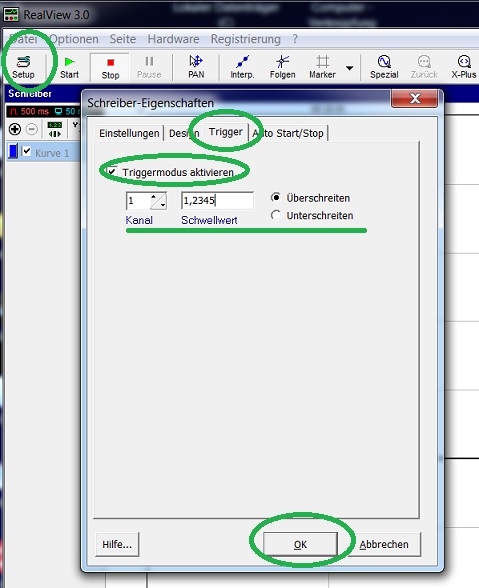

Wie sieht es mit den Triggermöglichkeiten bei eigener Hardware aus (Hardware "USER INTERFACE"):
Wenn das Gerät keine Daten schreibt, behält der Schreiber die zuletzt gesendeten Werte, für Prozesse mit Pausen natürlich nicht gerade sinnvoll...
Gibt es eine Möglichkeit (z.Bsp über eine Triggereinstellung den Schreiber zu stoppen (dann wären natürlich 2 Trigger notwendig, 1 für Start, 2 für Stop))?

Wenn ein Gerät gar keine Daten sendet, dann geht RealView davon aus, dass dieses Gerät "hängt", und hält solange den letzten Messwert bis ein neuer Messwert kommt.
Eine Triggerung zum Stoppen des Schreibers gibt es nicht.
Da könten Sie höchstens eine Laufzeitbegrenzung einrichten, in der Sie einstellen können, wie lange der Schreiber aufnehmen soll.

Für mich wäre ein zusätzlicher Trigger (oder eine Erweiterung des bestehenden Triggers) für Stoppfunktion sehr hilfreich:
Wird Triggerschwelle überschritten werden Daten geloggt, bei Unterschreiten stoppt der Schreiber wieder
(Entsprechend "Normal"-Modus bei einem Oszilloskop).
Denke das wäre wirklich sehr sinnvoll und wahrscheinlich nicht mit all zuviel Aufwand verbunden?

Beitrag von abacom » Montag 10. November 2014, 08:40
Ist für START bereits vorhanden...
Für STOP existiert die Möglichkeit z.Zt. nicht.
Werde das nach einer kleinen Urlaubspause einmal im Hause besprechen.

Den Trigger habe ich schon gekannt (ich hatte ja das Thema auch schon angefragt (weiter oben...).
Für mich wäre eine zusätzliche Stop-Funktion sehr hilfreich. Damit könnte der Schreiber immer "scharf" laufen, aber Werte nur aufzeichnen wenn das wirklich interessant ist (loggen bei Maschine im Standby z.Bsp. hier nicht interessant, bei Maschine im Betrieb aber mit schneller Abtastrate, bei dauerndem Loggen ergibt das viel unnütze Daten die unnötig/ uninteressant sind).
Evt. könnte ja bei Erkennung Stop der Schreiber auch noch mit der Funktion "Auto Start/ Stop" für die eingestellte Zeit "nachlaufen" bevor er erneut gestartet wird.
