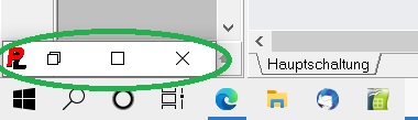

WIN10 stellt das minimierte Fenster nicht IN, sondern LINKS UNTEN, ÜBER der Taskleiste dar, wo es durch andere Fenster verdeckt sein kann. Ist dieses Verhalten gemeint? Ich habe noch keinen Rechner gefunden, bei dem es anders wäre.

vorhin war ich mit PL auf Win10 unterwegs, da war es jetzt so, dass das Fenster nach dem Programmstart minimiert wurde (es ist dann als kleines Rechteck über der Taskleiste zu sehen), beim schalten auf Vollbild wird es dann als Vollbild angezeigt, wenn es jetzt minimiert wird dann ist das kleine Rechteck über der Taskleiste verschwunden und das Fenster ist nicht mehr zu öffnen.

Jetzt werden zwei kleine Fenster angezeigt bei "Mouse hover" (nicht nur Front-Panel auch Schaltung).
Wiederherstellung klappt nicht wie vorgesehen.
Beiträge: 4106
Re: Frontplatte kann nach Minimierung nicht mehr geöffnet werden
Ja, richtig, zwei Fenster, das scheint mir sinnvoll. Was bedeutet "Wiederherstellung klappt nicht" ?
Fenster anklicken und es ist wieder da, oder?
