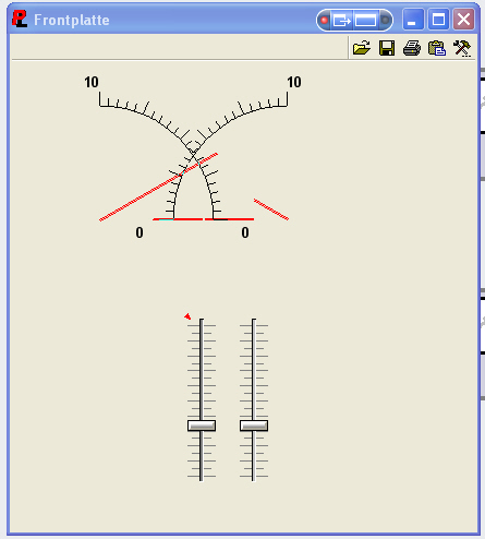

Ich habe es noch nicht geschafft ein richtiges Kreuzzeigerinstrument zu "basteln"
Die Überlappung ist nicht transparent und der Zeiger nicht sichtbar - siehe hier:
Kann mir jemand sagen obs doch irgendwie geht ?
Gruss Gerhard

Re: Zeigerinstrument mit 2 Zeigern?
Transparente Überlappungen sind nur statisch möglich. Dynamische Transparenz (bei der das hinten liegende Ojekt sich verändert und durch das vordere durchscheint sind nicht möglich.
