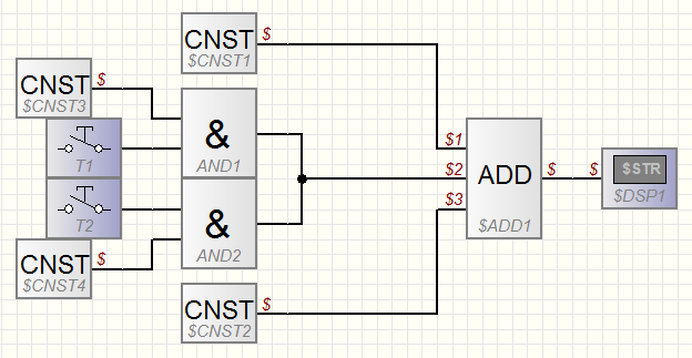

ich habe mal wieder ein Problem welches ich nicht gelöst bekomme.
"Ist es möglich Strings und Gatter gemeinsam zu verwenden?"
Ich möchte einen Satz zusammenstellen, in den ich an bestimmter Stelle ein Wort einfüge. Dieses Wort soll, im Beispiel mit Schaltern/Tastern) veränderbar sein. (Beispielbild im Anhang - funktioniert nicht und ist unsicher, macht aber deutlich was ich möchte).
Das ergebnis soll z.B. bei Taster/Schalter 1 sein : "Das Ergebnis lautet " + "500" + " Stück"
Das ergebnis soll z.B. bei Taster/Schalter 2 sein : "Das Ergebnis lautet " + "850" + " Stück"
Zusammengesetzt durch Textkonstanten und ausgegeben auf dem Display.
Ich habe bisher nicht mit Strings gearbeitet, aber auch die Beispielprojekte und Google-Bemühungen haben mich nicht weiter gebracht.
Vielen Dank für jede Idee,

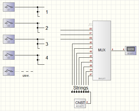

Die Gatter gehen nur für Logiksignale. Du musst hier den Baustein $Multipexer benutzen.

Beitrag von Naderio » Montag 12. August 2013, 14:48
Guter Tipp, danke Dir.
Der Multiplexer war für mich bisher noch neu - erfüllt er jedoch all meine Wünsche mit Leichtigkeit :D
Habs jetzt wie folgt gemacht (siehe Bild - 'n Bischen groß und nicht hübsch, aber funktioniert)
Eine Frage dazu: kann mir jemand erklären warum laut Anzeige die Konstanten 1 - 3 als "Null" angezeigt werden? Funktionieren tuts einwandfrei :|

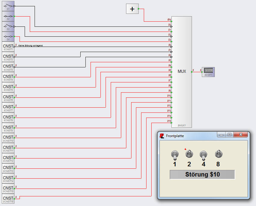

Beitrag von Naderio » Dienstag 13. August 2013, 14:10
Hallo tmm (und alle anderen auch ;) )
Habe mir dein Textrelais mal angesehen. Was mir da gefällt ist, dass ich wieder einen neuen Baustein kennen gelernt habe :D
Leider ist das Problem folgendes: Wenn mehr als 1 Eingang aktiv ist ist die Schaltung verwirrt.
Bevor ich deinen Beitrag gelesen hatte habe ich aber schon ein bisschen weiter experimentiert. Ich habe jetzt ein kleines Makro gebastelt. Ich hänge ein Beispiel mit an diesen Beitrag.
Auch bei mir ist jedoch selbige Problematik zu beobachten :(
Makro Kurzbeschreibung: bis zu 15 Meldungen können bei Anliegen namentlich angezeigt werden
Etwas genauer:
- Dem Makro können 16 String[str1-str16] übergeben werden. Jeder String steht für einen Eingang [E1-E15].
- String 1 wird angezeigt wenn kein Eingang 1 ist(z.B. "Keine Störung"), String 2 - 16 stehen für Eingang 1-15 (werde das noch überarbeiten).
- Ausserdem sind 4 Ausgänge vorhanden an die z.B. ein HEX-Display angeschlossen werden kann.
- Momentan ist es so dass nur ein einziger Eingang aktiv sein kann.
Woran ich noch arbeiten werde:
- Wenn mehrere Eingänge anliegen soll eine Sammelmeldung angezeigt werden, die beispielsweise auf einer zweiten Frontplatte genauer abgelesen werden kann.
Es ist das erste mal das ich mit Makros arbeite und habe auch Prompt eine Frage: Ist es möglich die Ports von der Positionierung her besser anzuordnen? Habe jetzt 4 Ausgänge für ein HEX Display o.ä., aber nicht alle Ports untereinander.Diese Frage ist erledigt - Danke abacom
Ausserdem bin ich natürlich dankbar für jede Idee um das Problem mit der Addition zu vermeiden.
